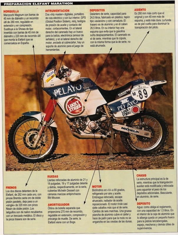

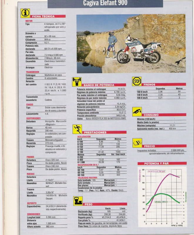

    En un motociclismo probaban la cagila elefant marathon de gallardo y las modificaciones que tenia eran sobretodo de suspensión delantera. El motor era identico con otro escape y admisión. Sorprendia por que no variaba demasiado con respecto as la de serie mas que en las cosas que te obligaba a llevar la organización y los roadbook etc...

    numero 1356 de omsilcicotom.
    pd: Fijaros en el material de que esta hecho el depósito.

    Que grande lo del deposito de plastico.
