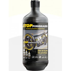

    30.000 km hechos de "pistas" y nunca he pinchado.
    Camaras super reforzadas Michelin y este producto dentro de la camara ( De venta en el foro). Lo mejor prevenir.
    Y por supuesto camaras,parches, etc, etc de repuesto en la mochila y herramientas para el cambio. Por si acaso.
