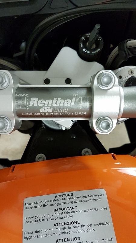

  9. Avatar de jaimev
    jaimev dijo:
    Este es el que lleva la mía:
  10. Avatar de Salminez
    Salminez dijo:
    Parece el de serie. Más bien estrecho para Off.
