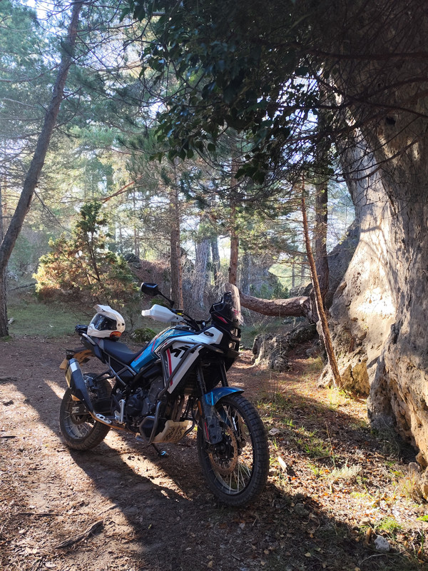

https://i.postimg.cc/xdSh1rVK/IMG-20241129-143356.jpg
https://i.postimg.cc/K8cQqZbp/IMG-20241128-154951.jpg
despues de un par de viajes largos donde el ritmo es mas bajo esta en su salsa,no se echa en falta mas motor para nada.

https://i.postimg.cc/J0JCK2hs/1738255191742.jpg
Tambien probe el piñon de 15,creo que se ganan unas 300 rpm menos asi de memoria,pero para la mujer le cuadra mas el 14,cada uno para lo que la utilice claro,nosotros rara vez vamos en carretera a mas de 125 por decir algo,y para la chica el poder ir al tocoton por las zonas mas pedregosas lo agradece,total es su moto.asi que yo a mandar
Cada vez me convence mas esta moto,le voy encontrando cosas,la potencia entra con la moto mas lanzada que en una mono por lo que se puede ir con mas persion de lo normal en tierra y las ruedas mixtas no van tan mal,se agradece,no necesita tanto agarre como una mono o moto con mas potencia,y para no merendarte los tacos en carretera y mantener los aros rectos los de la t700 dejaron de estarlo hace tiempo ,,por lo contrario si vas muy tranquilo no tienes ese pistonazo para hacerla girar si hace falta,pero eso pasa menos.
