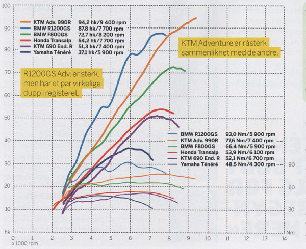

Quizás esta gráfica ilustre un poco la cuestión:
http://www.actiontouring.com/pic/MK5.jpg
Como se puede ver en color morado tenemos la 690E, y en azul la teneré. En la curva de par se nota un poco mayor en la teneré entre 3000 y 5000 rpm. Igual que la potencia. La curva de la 690 se ve un poco cóncava entre esos dos regímenes, aunque a partir de 4000 y pico parece que tiene una buen patada. La gráfica dice que la teneré tiene más par y potencia que la 690 entre 3 y 5 mil vueltas, pero su motor muere a 6000 rpm, mientras que la 690 da su máxima potencia a 7400 rpm. Vamos, que se ve que le gusta ir alegre. Eso interpretando la gráfica. No he tenido la suerte de probar la 690 ni la 701. No se de qué año es la moto que usaron para la gráfica, pero son de mensajes de 2010 en un foro. A mí me pasó lo mismo con la BMW650 Dakar. A menos de 3000 tenía muy poco y era a partir de 4500-5000 cuando le gustaba andar, soportando muy bien ritmos de 6500 rpm durante horas. En cambio las japos XT, DR, Domi, son tractores desde el ralentí hasta las 5000, y a 6000 ya mueren. A mí me gusta más que se entregue la potencia antes, por eso me mola el motor de la NC750, pero si quieres correr es mejor tener estirada.
Esta es de la 701 de 2016 y sigue teniendo el "bache" de par entre 3 y 5000 rpm.
