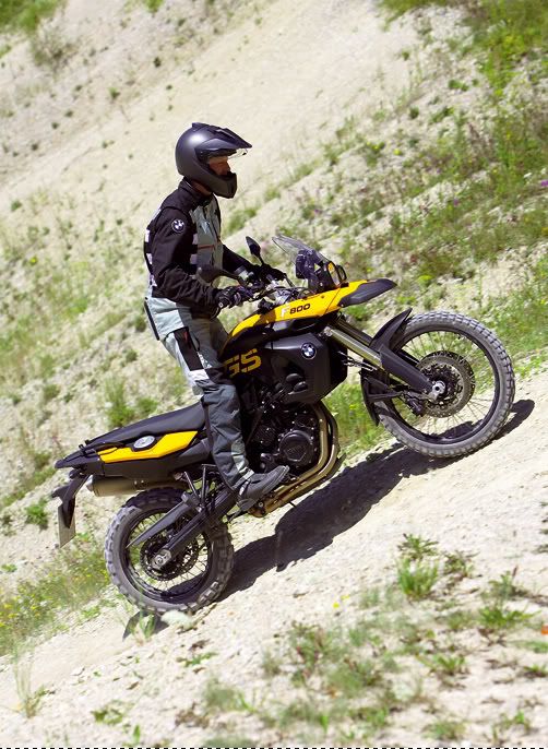

    Ficha Tecnica F800GS-----F650GS (y mas pornografía trailera ->fotos)
    Solo falta el Precio!!!!!
    Leyenda: F 800 GS ------ F 650 GS
    Los datos unicos son comunes a las 2.
    MOTOR
    Cilindrada 798 CC
    Diámetro/Carrera mm 82/75,6
    Potencia kW/CV 63/85 ------ 52/71
    a revoluciones rpm1 7 500 ------ 7 000
    Par motor Nm 83 ------ 75
    a revoluciones rpm1 5 750 ------ 4 500
    Número de cilindros 2
    Compresión/Combustible :1 12,0/Sin plomo (95 RON) ------ 12,0/Sin plomo (91 RON)
    Válvulas/Control de gases dohc (doble árbol de levas en culata)
    Válvulas por cilindro 4
    Ø admisión/escape mm 32/27,5
    Diámetro de mariposa mm 46
    Preparación de la mezcla Inyección electrónica en conducto de admisión, gestión del motor BMS-KP
    SISTEMA ELECTRICO
    Alternador W 400
    Batería V/Ah 12/14
    Faro/Luz posterior W 55 (cruce/larga) 5 de posición/LED (Luz trasera y de freno)
    Motor de arranque kW 0,9
    TRANSMISION/CAJA DE CAMBIOS
    Embrague Embrague multidisco en baño de aceite, accionamiento mecánico
    Caja de cambios De toma constante, con seis velocidades
    Relación primaria 1 : 1,943
    Relación de las marchas I 1 : 2,462
    II 1 : 1,750
    III 1 : 1,381
    IV 1 : 1,174
    V 1 : 1,042
    VI 1 : 0,960

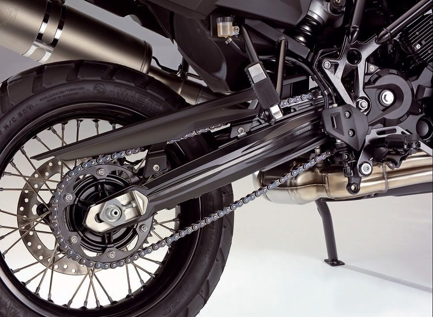

    Transmisión rueda posterior Cadena de retenes sin emplame, con amortiguación en el cubo
    Relación de piñones 1:2,625 (16/42) ----- 1:2,412 (17/41)
    CHASIS

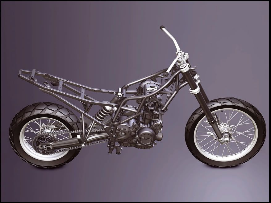

    Parte ciclo Bastidor multitubular de acero, motor autoportante
    Guiado de la rueda delantera Horquilla telescópica invertida, Ø del tubo
    fijo: 45 mm (F800)
    Horquilla telescópica, Ø del tubo fijo:
    43 mm (F650)
    Guiado de la rueda trasera Basculante de doble brazo de aluminio fundido de una sola pieza
    Recorrido de amortiguación
    delante/detrás mm 230/215 ------ 180/170
    Avance mm 117 ------ 97
    Distancia entre ejes mm 1 578 ------ 1 575
    Ángulo del eje de la dirección ° 64,0
    Frenos Delante Doble disco Ø 300 mm ---- Monodisco Ø 300 mm
    Detrás Monodisco Ø 265 mm
    Opcional: ABS de BMW Motorrad, desconectable
    Llantas Llantas de aluminio con radios metálicos Llantas de aluminio fundido
    Delante 2,15x21 ------ 2,50x19
    Detrás 4,25x17 ------ 3,50x17
    Neumáticos Delante 90/90-21 54 V ----- 110/80-R19 59 H
    Detrás 150/70-R17 69 V ----- 140/80-R17 69 H
    DIMENSIONES Y PESOS
    Longitud total mm 2 320 ----- 2280
    Anchura total con espejos mm 945 ----- 890
    Anchura total sin espejos mm 870 ------ 845
    Altura del asiento mm 880 (opción: 850) ----- 820 (opción: 790)
    Peso sin líquidos kg 178 ----- 171
    Peso DIN en orden de marcha kg 207 ----- 199
    Peso total admisible kg 443*----- 436*
    Volumen del depósito l 16 ----- 16
    DATOS DINAMICOS
    Consumo de gasolina 90 km/h l/100 km 3,8 ---- 3,7
    120 km/h l/100 km 5,2 ------ 5,2
    Aceleración 0–100 km/h s 4,1 ------- 4,3
    Velocidad máxima km/h Más de 200 ----- 189
    * En caso de suspensión baja, la carga máxima es 150 kg
    Corto y pego de la nota de prensa:
    Los modelos enduro completamente nuevos F800 GS y F 650 GS no solamente
    significan una ampliación de la gama de motos de BMW Motorrad,
    sino también son las dignas sucesoras de la exitosa monocilíndrica
    F 650 GS. En el caso de la enduro rutera F800 GS, de extraordinario comportamiento
    en todoterreno, se ve a primera vista lo que es capaz de hacer
    cuando se aparta de las carreteras asfaltadas, porque se trata de una moto
    robusta, con horquillas con largo recorrido de amortiguación. Esta moto emite
    un claro mensaje: es apropiada para todo tipo de caminos y viajes largos,
    incluso si al lugar de destino sólo se puede llegar transitando por pistas de
    tierra.
    La hermana menor de la F 800 GS, la F 650 GS, también está dotada de un
    motor de dos cilindros en paralelo y ha sido concebida para los motoristas
    que no necesitan un recorrido tan largo de la suspensión y que no son tan
    radicalmente aventureros. Esta moto tiene el asiento más bajo, es multifuncional,
    es más fácil de dominar, tiene suficiente potencia y, a la vez, es
    económica y apropiada para el uso diario.
    Los dos nuevos modelos GS comparten una extraordinaria estabilidad y
    excelente maniobrabilidad. Ambas motos brillan por su excelente acabado,
    la seguridad de su parte ciclo y la potencia de sus motores. Todas estas
    cualidades permiten disfrutar al máximo con estas motos.
    El motor de dos cilindros en paralelo proviene de la ya conocida serie F 800,
    pero todo lo demás es nuevo en los modelos enduro. Concretamente, el
    bastidor y el conjunto de suspensión y amortiguación son completamente
    nuevos y podrán superar los criterios más exigentes de los motoristas que
    prefieren viajar en una moto de enduro. La transmisión por correa y el monobrazo,
    ideales para el uso sobre asfalto, han sido sustituidos por una cadena
    de material ligero y un brazo doble de aluminio perfilado, especialmente
    sólido y de excelente diseño, que ofrece evidentes ventajas en pistas
    campestres. La nueva GS no solamente se conduce bien sobre el asfalto,
    sino también en todo tipo de terreno.
    La F 800 GS combina sus buenas cualidades ruteras con excelentes propiedades
    offroad. Esto significa que, en este segmento motociclístico, es
    capaz de conjugar los dos mundos de forma hasta ahora desconocida, por lo que ofrece un máximo grado de libertad al viajar. BMW Motorrad ofrece esta
    dinámica enduro rutera a un precio muy atractivo, por lo que significará un
    enriquecimiento de la oferta existente en el mercado.
    La nueva F 650 GS se diferencia de la versión de mayor cilindrada por su
    asiento más bajo, su menor peso y su menor potencia. En estas condiciones,
    es la variante ideal para motoristas que se inician en el motociclismo o conductores
    que vuelven a conducir moto después de haberlo dejado durante
    bastante tiempo, aunque también es óptima para quienes buscan una moto
    robusta y multifuncional. En comparación con el modelo antecesor, la monocilíndrica
    F 650 GS, la nueva es mejor en prácticamente todas sus cualidades.
    Aunque el nombre de la nueva F 650 GS parece referirse a la cilindrada
    de la moto, no es así, ya que tiene exactamente los mismos centímetros
    cúbicos que la F 800 GS. Sin embargo, su potencia sí es algo menor (71 en
    vez de 85 CV), habiéndosele concedido más importancia a la disponibilidad
    de un alto par motor a bajas revoluciones y a un consumo menor. A pesar
    de ello, en comparación con el modelo antecesor, tiene unos considerables
    20 CV más. Esto significa que también con la F 650 GS se puede disfrutar al
    máximo en cualquier situación.
    Características y tecnología.
    Si una moto de BMW Motorrad lleva la denominación GS, la moto cumple lo
    que promete. Así sucede con la F 800 GS, por lo que la tradición se proyecta
    hacia el futuro. El nuevo modelo no solamente tiene las cualidades típicas
    de una enduro rutera, sino también entusiasma por su excelente comportamiento
    todoterreno. Mientras que las enduro de mayor cilindrada pueden
    toparse con límites debido a su concepto y su mayor peso, la F 800 GS no
    se inmuta y sigue avanzando. La armonía de todos los factores, es decir, la
    equilibrada relación entre el peso y la potencia, suficiente altura hasta el
    suelo, largo recorrido de los amortiguadores, guiado preciso de las ruedas y
    sofisticada ergonomía, redunda en unas excelentes cualidades todoterreno
    y, también, en muy buenas condiciones para realizar viajes largos.

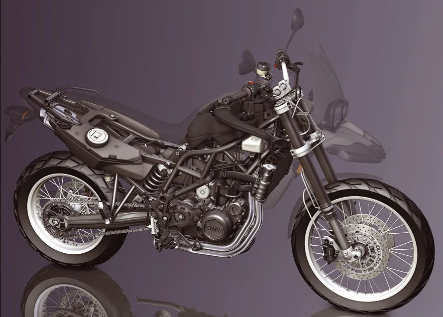

    La parte ciclo ofrece todo lo que una buena enduro necesita: un bastidor
    multitubular de acero, giro del manillar de hasta 42 grados, horquilla de tipo
    invertido, muy resistente a la flexión y con 230 milímetros de carrera de
    amortiguación, basculante de doble brazo de sólido aluminio con amortiguador
    progresivo y carrera de 215 milímetros y llantas con resistentes
    radios metálicos. Con la llanta delantera de 21 pulgadas y neumático de
    dimensiones de 90/90-21, óptimas para una enduro, la estabilidad de marcha
    es excelente al conducir a bajas velocidades campo a través. El neumático
    posterior de 150/70-17 se ocupa de transmitir toda la potencia de la moto
    sobre la pista.

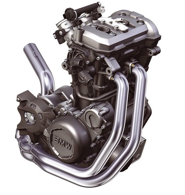

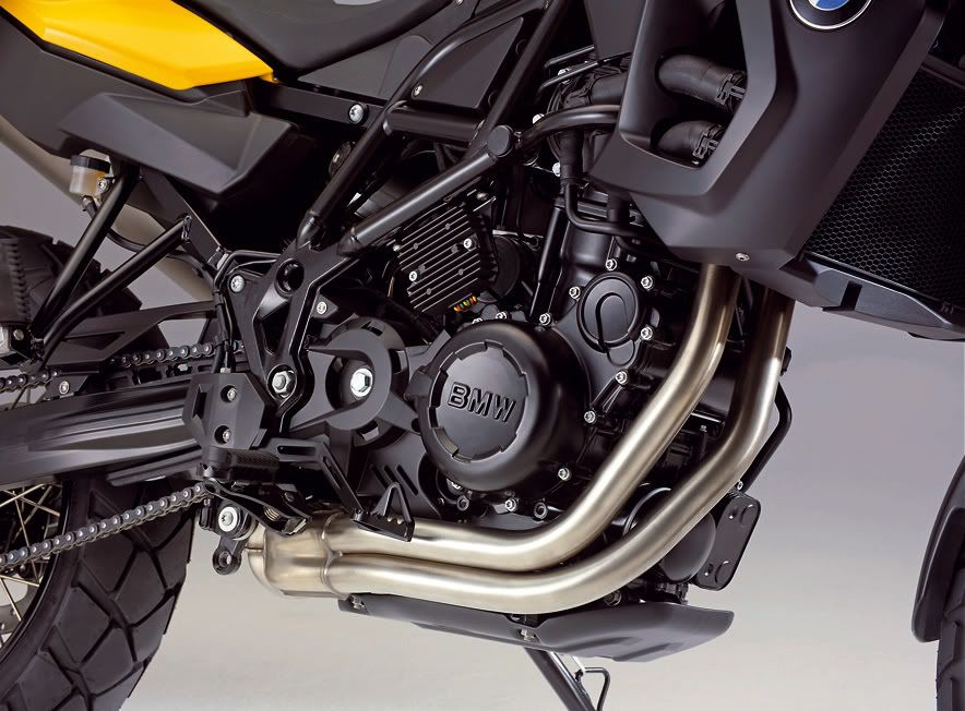

    El motor de dos cilindros paralelos proviene de la F 800 S, aunque ha sido
    modificado en función de las características de la nueva moto. Los cilindros
    tienen una inclinación menor de tan sólo 8,3 grados hacia delante. El
    bicilíndrico refrigerado por agua, convence por su inmediata respuesta, su
    impresionante capacidad de recuperación y su consumo muy modesto.
    La potencia nominal es de 63 kW/85 CV a 7.500 rpm y el par máximo
    que transmite al cigüeñal, que se apoya sobre cojinetes, es de 83 Nm a
    5.750 rpm. Gracias al catalizador regulado de tres vías y al sistema de
    aire secundario, este propulsor bicilíndrico entrega su potencia de modo
    especialmente respetuoso con el medio ambiente. La compensación de
    masas está a cargo de un sistema poco común en motores fabricados en
    serie. Se trata de una biela adicional para compensar las fuerzas de primer
    y segundo orden que, además, logra que los movimientos de los cilindros
    ocasionen muy pocas vibraciones.

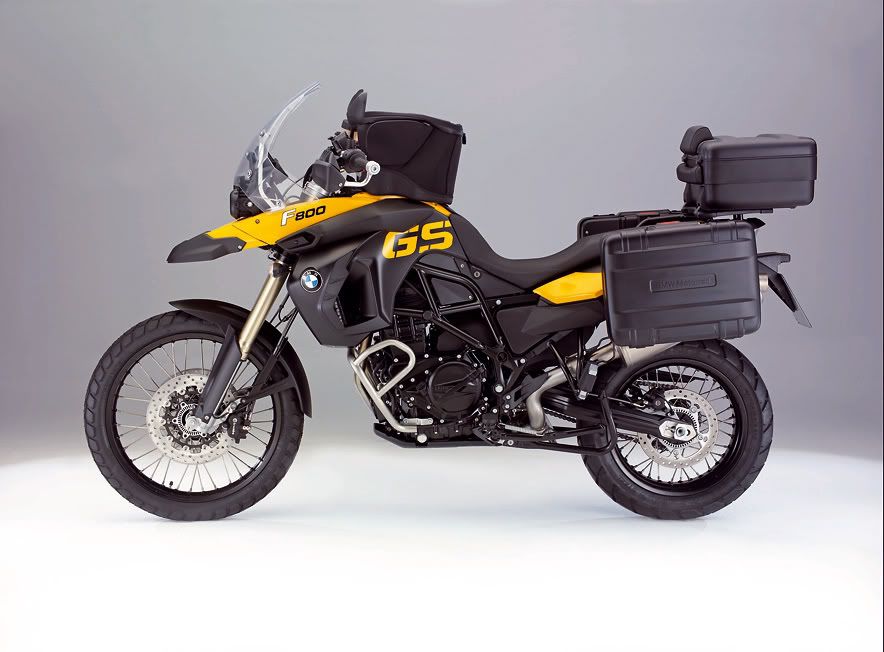

    La moto sin líquidos pesa tan sólo 178 kilogramos, un factor que explica su
    extraordinario dinamismo. En orden de marcha, es decir, con todos los
    líquidos y el depósito de gasolina lleno, la moto pesa unos modestos 207 kg.
    Siendo 8 kilogramos más ligera y, además, teniendo un asiento más bajo, la
    F 650 GS es ideal para iniciarse en el motociclismo. Bien es cierto que su
    tecnología se basa en la moto más potente, pero con sus llantas de fundición
    y la menor distancia al suelo, resulta evidente que se trata de una moto más
    apropiada para conducir sobre asfalto. La F 650 GS se diferencia, además,
    por tener un carenado más liso, una cúpula más pequeña, otro tipo de amortiguadores
    y menos potencia. Pero teniendo 52 kW/71 CV a 7.000 rpm y un
    par motor de 75 Nm disponible a partir de las 4.500 vueltas, esta variante
    tiene unas prestaciones más que respetables. Debido a la menor potencia, es
    posible prescindir del sistema de aire secundario, ya que la cantidad de gases
    no sometidos al proceso de combustión es menor. Los conductores que
    acaban de obtener su carné de conducir, pueden recurrir a la versión con
    potencia reducida a 25 kW/34 CV.
    Ambos modelos tienen asientos cómodos para el piloto y su acompañante
    y sus sistemas de seguridad son de máximo nivel. Si lo desea el cliente,
    ambas motos puede llevar desde fábrica un sistema ABS desconectable
    de dos canales. Además, con la amplia gama de accesorios de BMW es
    posible satisfacer los deseos de los clientes más exigentes.
    Resumen de las características más importantes de los nuevos
    modelos GS:

    [size=large]Bueno, ahí van unas fotos mas de esta preciosidad.[/size]
    EL BASCULANTE Y LA TRANSMISION
    Photo Sharing and Video Hosting at Photobucket
    EL MOTOR Y LOS COLECTORES
    SIN PLASTICOS
    CHASIS
    EL MOTOR
    LA HORQUILLA

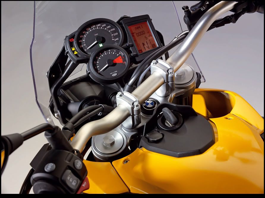

    EL CUADRO DE MANDOS
    DISPUESTA PARA LA RUTA
    [size=large]Y AHORA UN POCO DE ACCION!!![/size]
    TAMBIEN POR LO NEGRO
