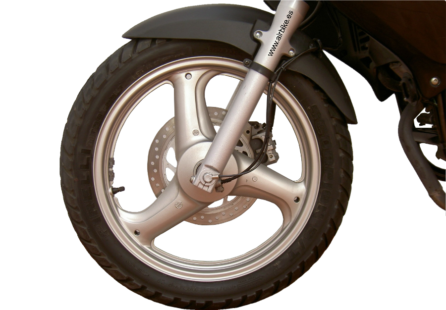

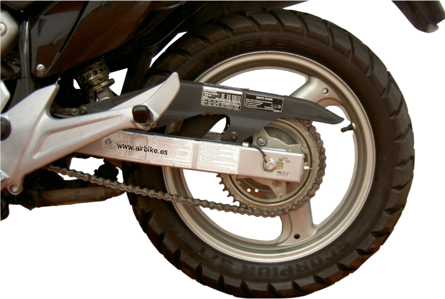

    Me ha llegado informacion que han inventado una sistema para pode regular la presión de aire de los neumaticos en marcha y cualquier velocidad. lo he visto en www.airbike.es y lo explican todo, pongo unas fotillos a ver que os parece

    ¿como llega el aire del eje al neumatico??
    los retenes de los rodamientos de la rueda son de todo menos estancos, y las llantas aunque sean de aleacion no tienen comunicacion entre la camara de aire del neumatico y el buje ¡PORQUE SI NO SE DESINCHARIAN LAS RUEDAS!!!

    coincido con casicasi,¿por donde entra el aire?,ademas el conducto me parece algo fino...,aunque para el concepto de moto trail no estaria mal eh...

    Enhorabuena por la idea y por ponerla en práctica pero me parece demasiado complejo para que sea efectivo. Muchas piezas y componentes que pueden fallar. Supongo que el aire llega por un radio de la llanta de aleación. si es así, en nuestras llantas de radios finos no tendría aplicación.

    bueno, pues tras hablar con el inventor por mail, ya entiendo todo el funcionamiento del sistema.
    del compresor al buje, y desde el buje al neumatico por un tubo fino por el interior de uno de los palos de la llanta.
    en llantas de radios, el tubo iria sujeto a uno de los radios hasta la boquilla, me comento que iba a poner una foto de la llanta de radios.

    Sergio si funciona pero esa foto le falta piezas no creo que las lleve interiormente.ha vale de 1500 a 2000 Euros,no creo que merezca la pena.
