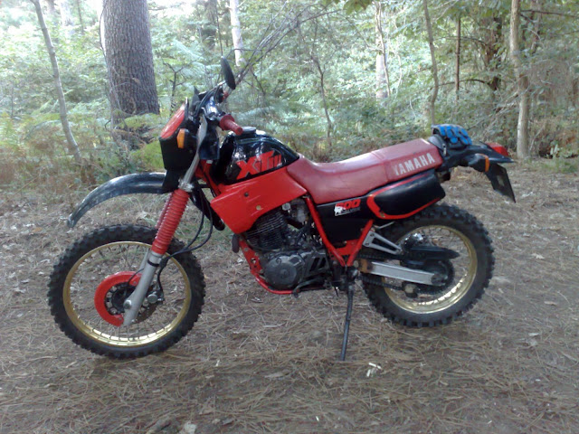

    Re: Pregunta sobre la XT 600 (a patada)
    Buenas:
    Tengo una identica a la de la foto, y es la 2ª xt del 89 que tengo.
    Las dos motos tenian un funcionamiento igual para arrancar:
    EN FRIO
    1-NUNCA DAR GAS.
    2-tirar del aire
    3-Dar un par de recorridos a la palanca suaves hasta que hace compresion.
    4-Dar una patada entera (desde su inicio hasta el final de recorrido) con decision, no hace falta gran esfuerzo.
    LISTO
    EN CALIENTE
    1-NUNCA DAR GAS
    2-NO tirar del aire
    3- dar una patada suave pero larga.
    LISTO.
    Nunca me he quedado tirado por no encender la moto, tambien es cierto que a veces se la he dejado a alguien se le ha calado y no han sido capaces de encenderla, llegaba yo y la encendia a la 2ª patada. NO es que haya que ser un animal, simplemente tiene un proceso y aunque te enfades y quieras hacerlo rapido no sirve. Si te calmas y haces los 3 pasos la moto no falla.
    La he tenido 6 meses parada y la he encendido a la 3-4 patada.
    Es una gozada de moto, indestructible.
    Sino encuentras una por tu zona, podemos hablar ya que por desgracia creo que voy a tener que deshacerme de ella en breve.....
