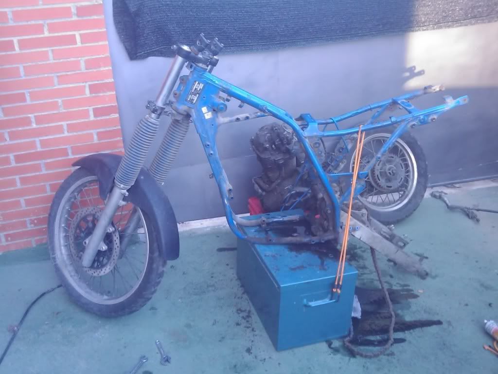

    llevo ya un tiempo leyendo el foro, y ahora tras casi tres años con la susi desmontada voy a comenzar el proceso de restauracion.

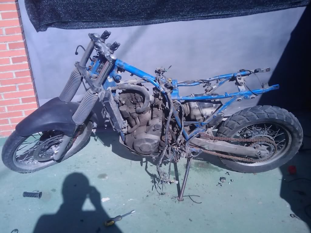

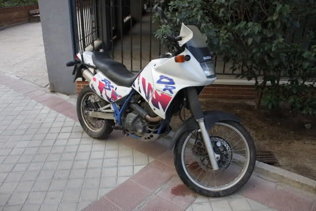

    Os voy poniendo en antecedentes, hace dos años, me regalaron una DR 650 RSE del 91 con el motor, en teoria, gripado. apenas contaba con 38.000Km

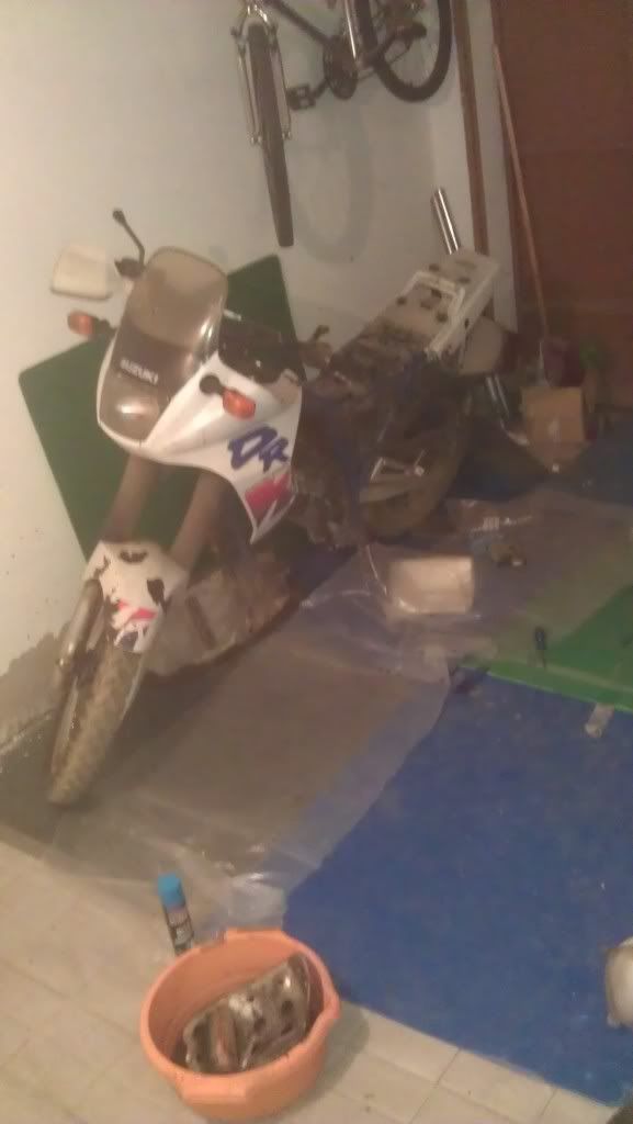

    Cuando la recogi, la moto llevaba parada en la calle cerca de 8 años......le faltaba alguna pieza y necesitaba una puesta a punto completa......
    La decision fue desmontarla completamente y empezar desde cero.
    Asi estaba
    y asi es como la deje......

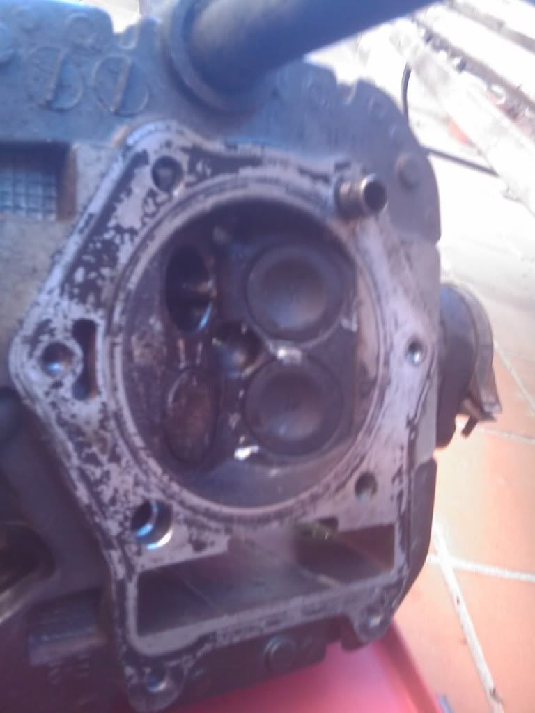

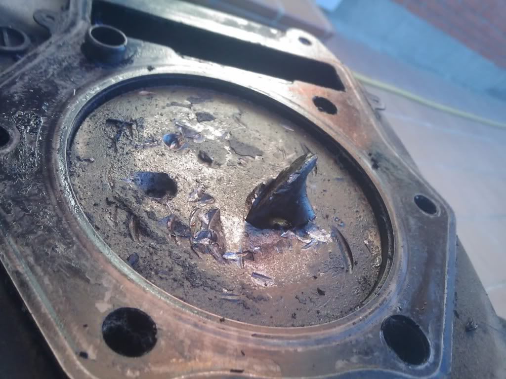

    Esto es lo que me encontre al abrir motor.....

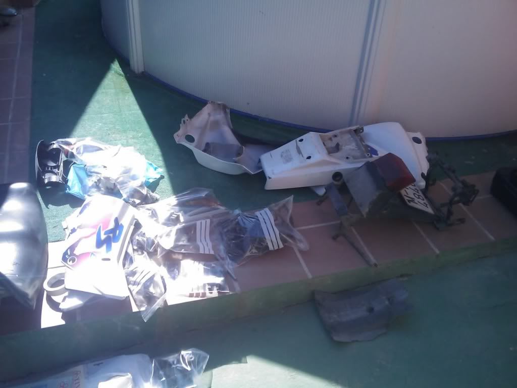

    Tras estos primeros pasos y por motivos que no vienen al caso, la moto se guardo y paso un año hasta que hice el 2º intento de restaurarla

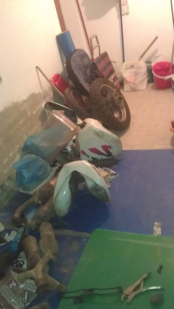

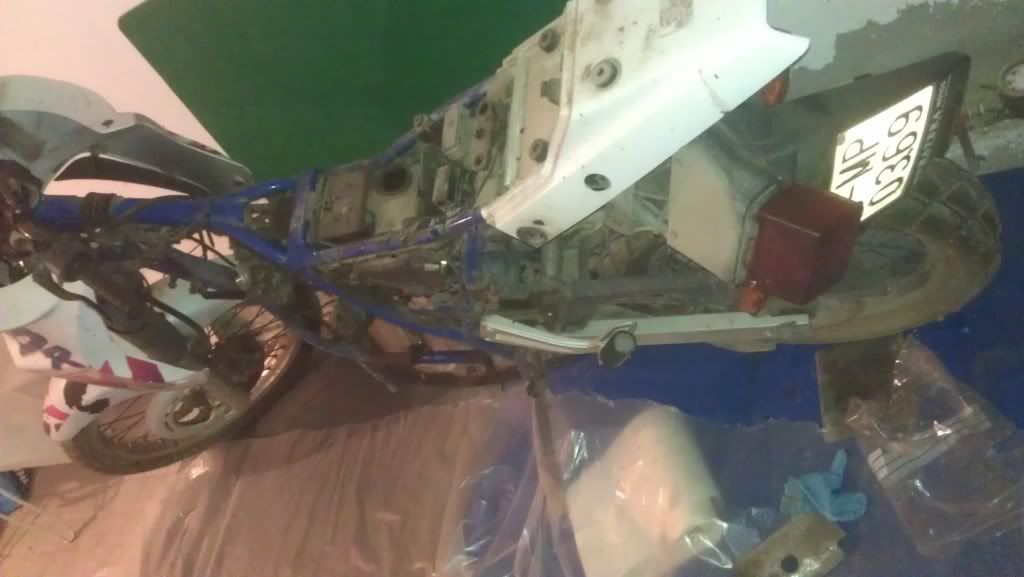

    Consegui otra moto igual (del año 92) completa a excepcion del motor, con el fin de destriparla bien agusto y sacar las mejores piezas entre las dos y ya de paso dejarme un stock de repuestos, el resto de repuestos tengo intencion de venderlos.

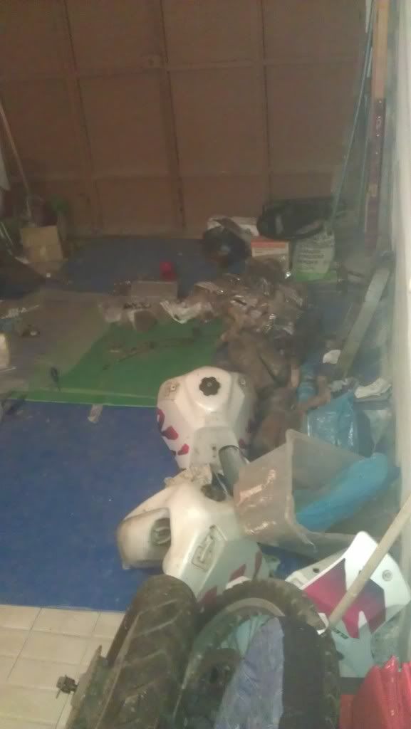

    Consegui un sitio mas amplio para trabajar y desplace todo alli..............
    El siguiente paso fue...........dejarlo otro año mas en el olvido......hasta ahora, que ya vamos a por el 3er intento (y espero que definitivo)

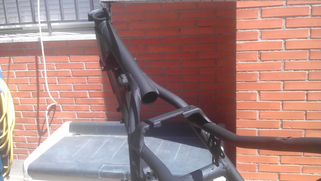

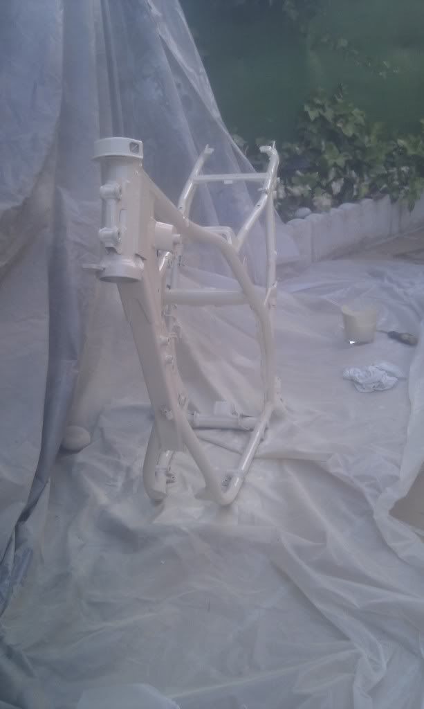

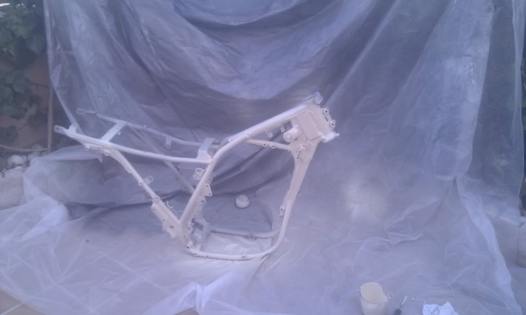

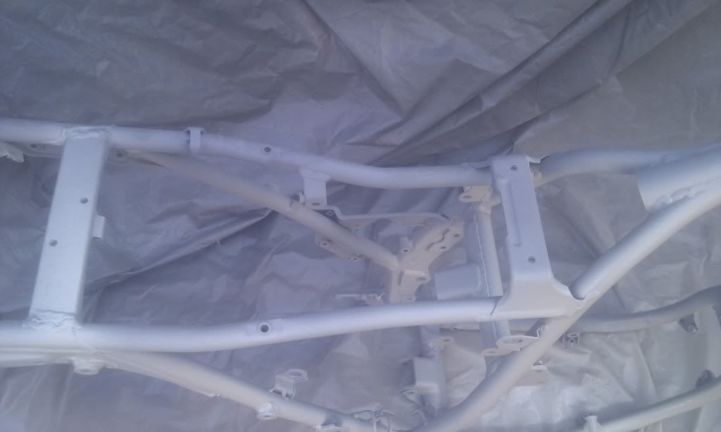

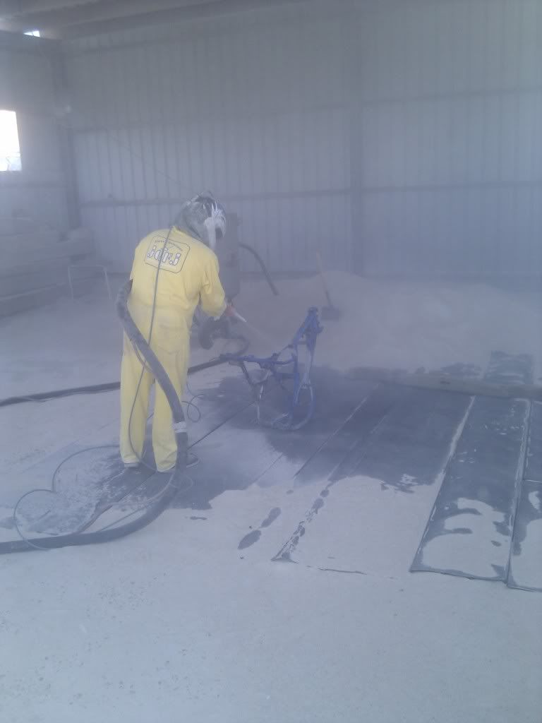

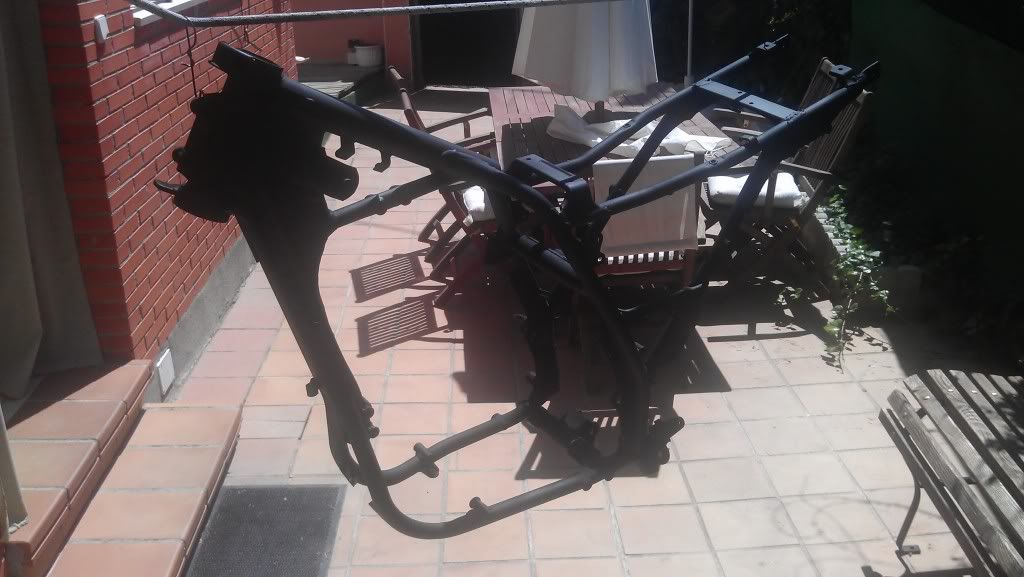

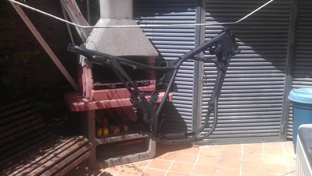

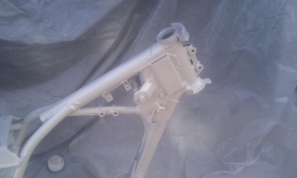

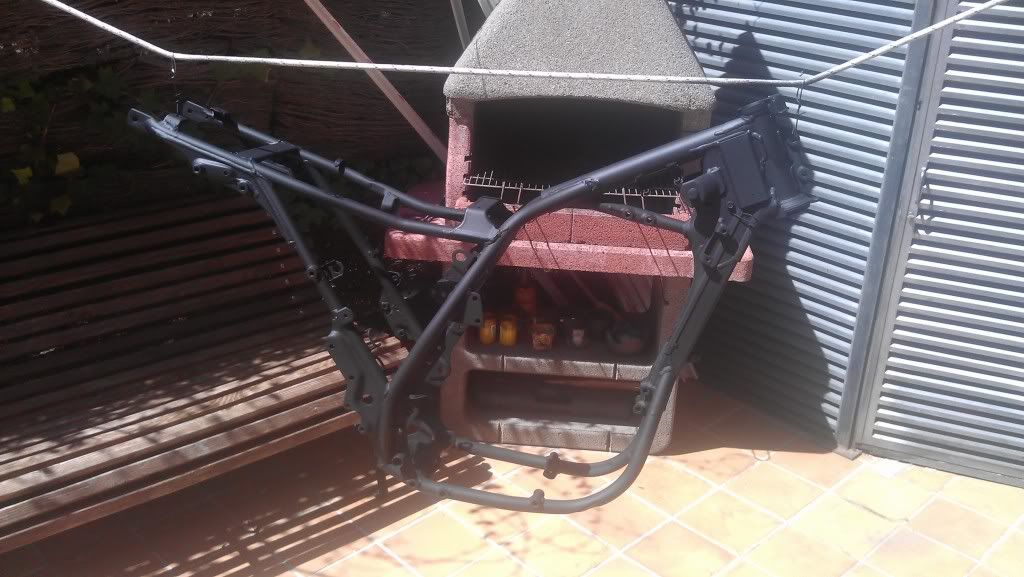

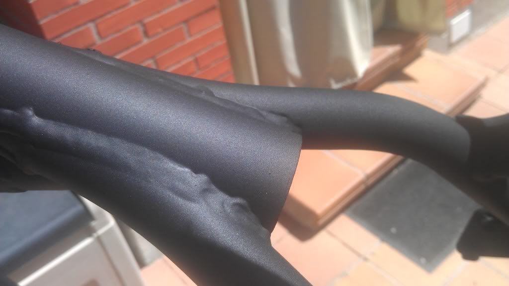

    EL chasis de la moto lo lleve a arenar y ya lo tengo con la imprimacion (Epoxi de Titan Yate) y con 3 manos de pintura (Negro mate de John Deere), El resto de trozos metalicos del chasis, ya los tengo limpios y preparados para pintar (a ver este finde si da tiempo)
    Arenado
    Imprimado
    Pintado

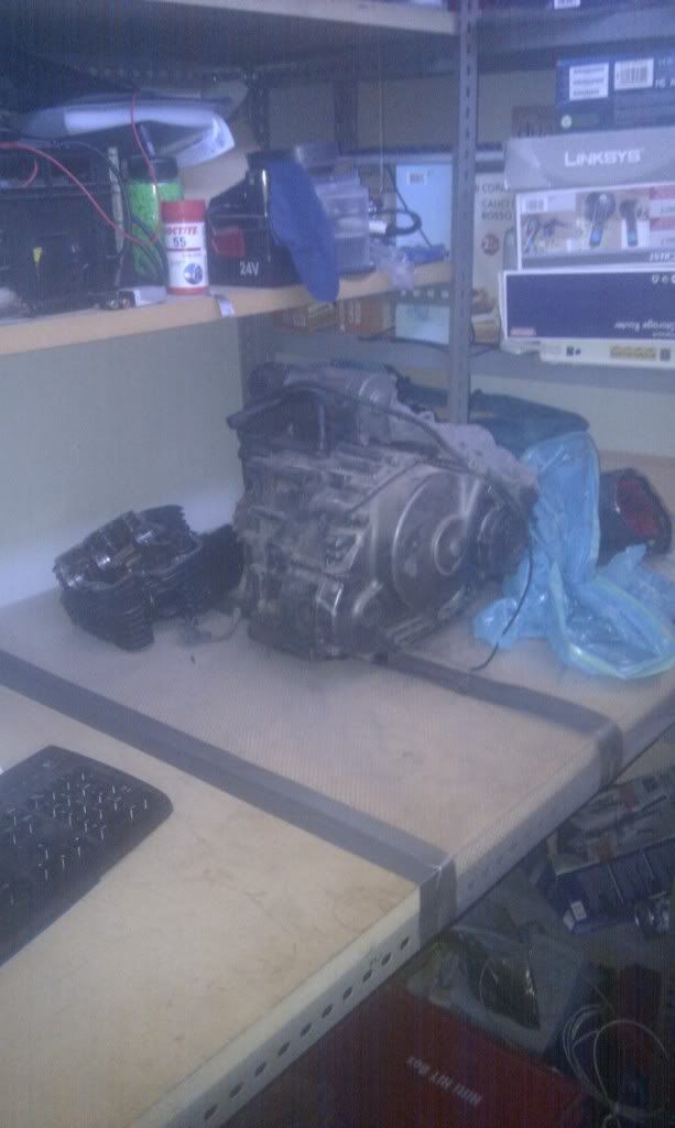

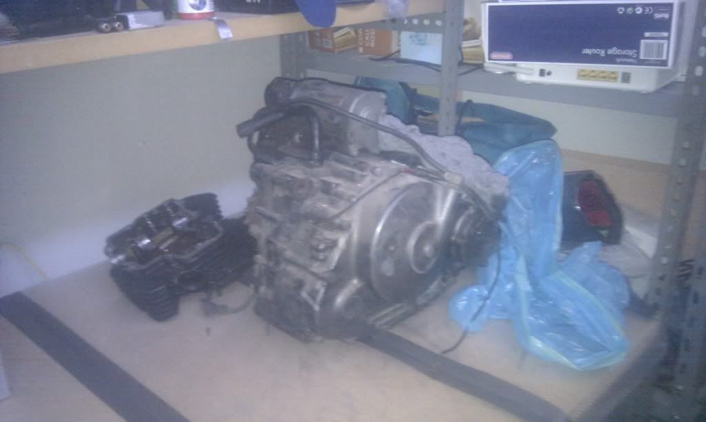

    El Motor lo he seguido abriendo y salvo el piston y las valvulas esta todo ok, el cambio no estaba seguro de si iba a estar ok y ya lo tengo revisado por encima, no parece tener ningun problema.....
    Aqui el motor sin abrir del todo
    En cuanto tenga piston valvulas y juntas, lo monto y arreando.....

    Enhorabuena por esa pedazo de moto que tienes, ya verás como no te aburres de ella una vez que la tengas lista.
    La mía también me la regaló un amigo (en un estado regular), y también me pillé otra de despiece para ir montando una en condiciones y tener algunas piezas de repuesto. Te dejo el ENLACE de lo que le llevo hecha a la mia por si te sirve para algo, aunque aún me queda por hacerle unas cuantas cosillas más, como pintar chasis y carenado (el azul).
