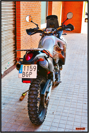

    Os presento mi KTM 640 Adventure 2001.
    La tengo ya casi 5 meses, y poco a poco la he ido dejando a mi gusto, a la vez que la he ido disfrutando.
    Cosas señalabes.
    Vinilos en plasticos traseros.
    Trip Vector
    Tubo herramientas
    Llantas negras
    Interruptor electroventilador
    2º Ventilador
    EPC Anulado
    Toma de mechero
    Y alguna cosilla mas le hecho, jeje.
    La verdad es que el resultado me gusta mucho, os dejo unas fotos para compartirlo con todos!
    Porta herramientas:
    Medidas 47 de largo x 90 diametro.
    - Tubo de 90
    - Adaptadores tapa para tubo de 90
    - Tapa ciega.
    - Tapa con rosca.
    - Abrazadera tubo
    - Pletina perforada.
    Y ahora lo que va dentro, me falta por incluir alungunas cosas, como una carraca pequeña y unos vasos. Ademas de lo que se puede ver en la foto tambien llevo algo de tornilleria, en la caja superior. Y fuera de la funda, un trapo, unos guantes y una toallita individual.
    Deflector:
    Es muy basico, un retal de metacrilato calentado con pistola de calor para copiar la forma de la cupula. Unas pletinas, (por el momento demasiado grandes y feas) con dos tuercas soldadas para simplemente se sujete por presión, evitando taladros. Todo esto pintado con Negro antigravilla que le da este efecto.
    Saludos Gon
