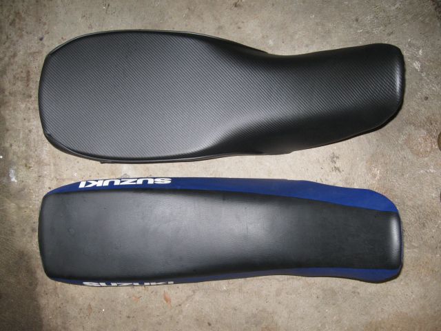

    Justo ese fue el que compré. Es una capa gorda y es comodísima. Lo puse en una silla y estuve sentado varias horas y genial. La idea es ensanchar el asiento, poner una capa de espuma, insertarle una capa de gel, y volver a poner la funda (con opción de otra capita de espuma por encima del gel). Ese peazo trozo de gel me da para hacer cuatro asientos fácilmente...
    Dejaría el asiento más ancho y ergonómico:
    Estoy deseando ponérselo. El fin lo haré, a ver qué tal me sale.
    Pondré fotos del brico.

    Sí lo hice. Compré el cojín de gel que venden en decathlon para equitación. Y usé dos espumas de diferente densidad para darle la forma y consistencia adecuada, y le dejé la capa de neopreno que trae el cojín de Decathlon. Creo que ya había colgado el brico en el foro técnico pero no lo encuentro. Ahí van las fotos, con el proceso siguiente:
    -Primero rebajar espuma original a golpe de cutter.
    -Después acoplar la espuma para ensanchar y la base del gel.
    -Después poner la tri-capa.
    -Después ajustar funda y grapar.
    Voilá.
    Después de tres años puedo decir que el asiento queda más cómodo y el gel hace que se adapte bien a tu forma del trasero. Haberlo ensanchado en la parte de apoyo sin duda le dio mucho más confort. Por contra, si dejas la moto al sol (en este clima tropical) el neopreno se calienta una barbaridad, hasta el punto de ser muy incómodo y hasta doloroso. Cuando empiezas a andar y le pega el aire no se enfría. Tienes que dejar la moto a la sombra un buen rato o ponerle algo encima que absorba el calor. Un rollo. Creo que no debí poner la capa de neopreno. Y no se si es también por el calor, pero después de dos años se perdió mullido. Ahora está más duro que antes. Sigue siendo cómodo pero no tanto. En clima templado no creo que haya esos problemas. A no ser que la dejes al sol en Sevilla en pleno mediodía de agosto.
    Yo estoy satisfecho, y para lo que costó... El material de decathlon da para dos asientos.
