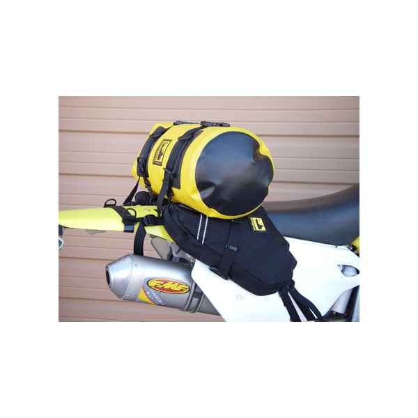

    Bueno, leyendo los aportes con más calma, he decidido que alforjas de bici no.
    Las que comentáis (wolfman) tienen muy buena pinta, y se evita el trasportín, pero son una pasta, y como por el momento no tengo previsto hacer muchas salidas más, me echa atrás tanto dinero. Si más adelante veo que lo de las rutas cortas o largas se va a ir repitiendo, pues me lo plantearé en serio. Por ahora, sigo con la idea de la bolsa estanca.
    En una de las fotos de las alforjas he visto un petate parecido a lo que quiero poner, pero tengo idea de ponerlo a lo largo, no trasversal, aprovechando la parrilla trasera y un poco de asiento. Sujetarlo bien con cinchas y ponerle por encima una malla.

    Mi receta es la clásica: presión mas bien alta, cuidado con llantazos, cámaras reforzadas (yo utilizo de 3mm, mas me parece demasiado)... y comprar siempre los neumaticos por internet y practicar en casa
    Otra cosa, la bolsa esa trasera por campo se suele llevar atravesada para poder utilizar todo el asiento para el piloto, para poder moverte bien. En asfalto es mas importante la aerodinamica y se ponen longitudinalmente, pero por campo es mas importante no estar encajonado. Por supuesto depende el tamaño y estilo de conducción de cada uno, pero es algo a tener en cuenta.
