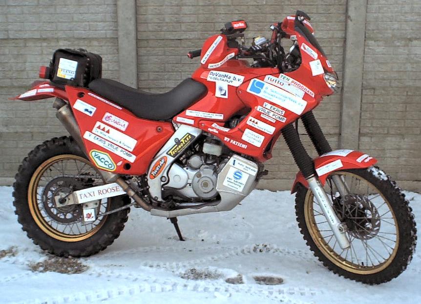

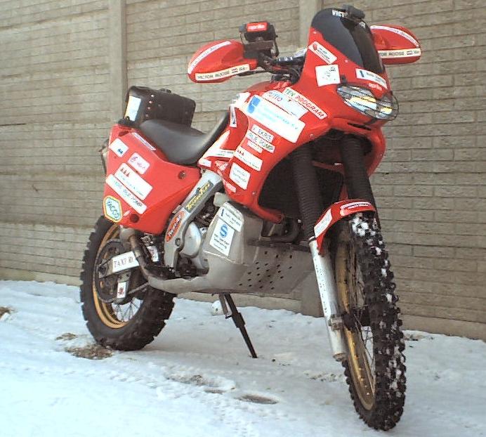

    La inspiración siempre me la han aportado estas fotos:
    Son todas de la misma moto, pilotada por el holandes Victor Roose en los años 2001 y 2002 (creo que con una mejor posición en una etapa haciendo 6º).
    Con la pintura roja en el año 2002 y azul en 2001 (diferencias aparentes en las fotos que aprecio son el basculante trasero, original en la azul y de una Africa Twin en la roja, sistema de escape en posición original en la azul y modificado en la roja).
    Además de las modificaciones mencionadas, la horquilla delantera parece ser de una Honda XR 600, llanta delantera de 21" (dudo sobre la trasera de 17" o 18"), depositos traseros artesanos, cubrecarter de aluminio con deposito de agua, asiento recortado y desarrollo acortado.
