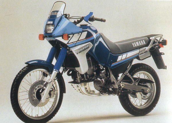

    XT600 Tenere 3AJ, me gusta su protección, dureza y depósito de 23 litros. Unos 1000-1500 euros

    3º Ténéré primera serie, casi imposible de encontrar en buen estado, y tienen muchos años requiriendo una (cara) exhaustiva revisión.

    Yamaha XT600 Tenere: 45 cv

    La XTZ600 es buena opción, aunque un poco pesada y lenta, ademas hay pocas, lo que dificulta el recambio de ocasión, cosa muy importante en motos viejas y con muchos plásticos.
