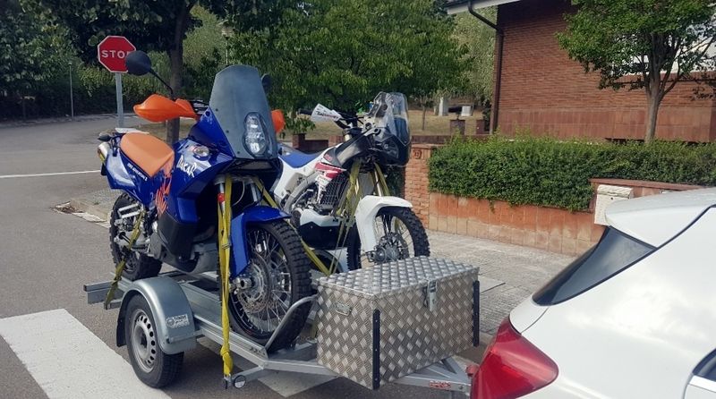

    Pues me vais a tener que perdonar pero no os voy a poder hacer mucho caso.
    Acabo de llegar a casa con esto y voy a estar muy ocupado
