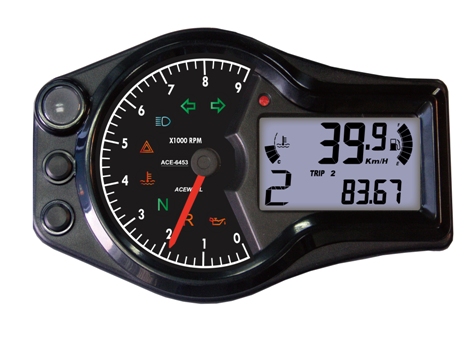

    Yo me rayaba con la temperatura, la gasofa y las revoluciones y puse esto:
    Bueno, exactamente este no, los indicadores son diferentes.
