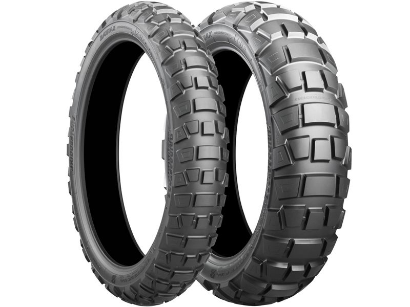

    ¿Alguien ha montado neumatico trasero 150/70/18 alguna vez? Tengo muchas ganas de probar los AX41 y no los hacen en 140/80/18
    En campo bién y en carretera vas con las orejas por el suelo

    Mas que rendimiento de la rueda en si, me interesa el tema de la medida ¿La montaste en 150/70/18?
    En 50/50 he utilizado mucho la Anakee Wild, pero la delantera es muy delicada si está mojado en off-road y queria probar esta. Para rutas concretas mas camperas, ya me paso directamente a Michelin enduro medium.
