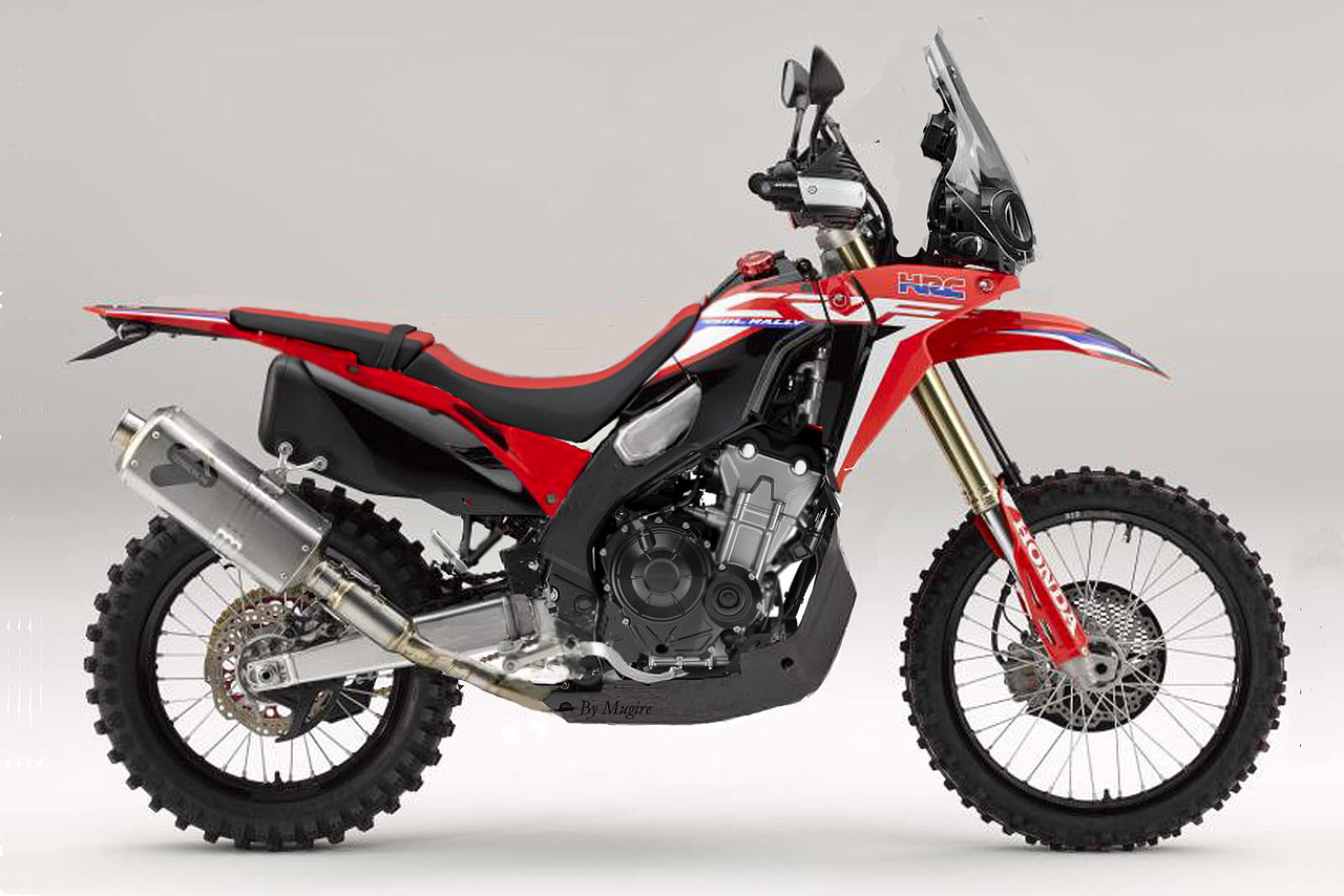

    Si bien las dos Honda de rally que fabricaron los tailandeses partiendo de las CB500X en 2016, para un raid en Asia con bastantes mas semejanzas aquel con la carrera a Gibraltar en donde participó el italiano con las Xadv750, que con el de los Faraones; una contaba con el chasis original y la otra con el de una CR, en mi cabeza bullía desde tiempo ha, lo de hacerlo con piezas actuales y por ello he apostado en ensamblar el mencionado motor bicilindrico de 400/500cc en una CRF450L. Lo cierto que entrar entra sin problemas, lo unico que al contar con distintas magnitudes, y ser el bicilindrico mas alto y cerca de un palmo mas bajo desde la altura del piñon hacia el suelo, la moto pierde bastante altura libre al suelo respecto a la original. Si bien en un primer momento pensaba incluso dotarla de llanta trasera 17´para rebajar su altura de asiento-siento, la cual en las actuales CRF450L a mi entender es excesiva para un uso diario Trail no exigente, finalmente he optado por bajarle la ubicación del asiento, dotandola del deposito de gasolina bajo el mismo.
    Asi que al final contariamos con practicamente la misma parte del ciclo que las CRF450L, mientras que su altura del asiento y libre al suelo serían en cambio coincidentes con las de la XC900rally. Me he estado entreteniendo tapando el motor completamente, tal como en la Rally 250, pero finalmente he prescindido del "burka" puesto que tenga conocimiento, estos motores bi cilindricos dee Honda no pecan de calentamientos.
    Pues ahi está, una trail 50/50 bicilindrica, de unos 45 caballos y 150 kilos en orden de marcha, echando únicamente mano del fondo de armario en Honda.
    Hay cosas que no se llegan a comprender. Eso es justo lo que más de uno buscaríamos. Supongo que se venderia bien en muchos mercados, USA incluido.
    ¿Se ha ido el mundo de la.moto a la mier...?
    ¿Donde están aquellas fábricas de ilusion, que sabían hacernos soñar sin descanso.
    Que chula te ha quedado, ya podían los de honda hecharle un vistazo al boceto y hacer una copia exacta, me mola esa altura del asiento, bastante más acorde a una talla normal, aunque la posición de conducción no sería la más adecuada por tener las piernas muy flexionadas, si es que no bajas un poco la altura de los reposapies.
