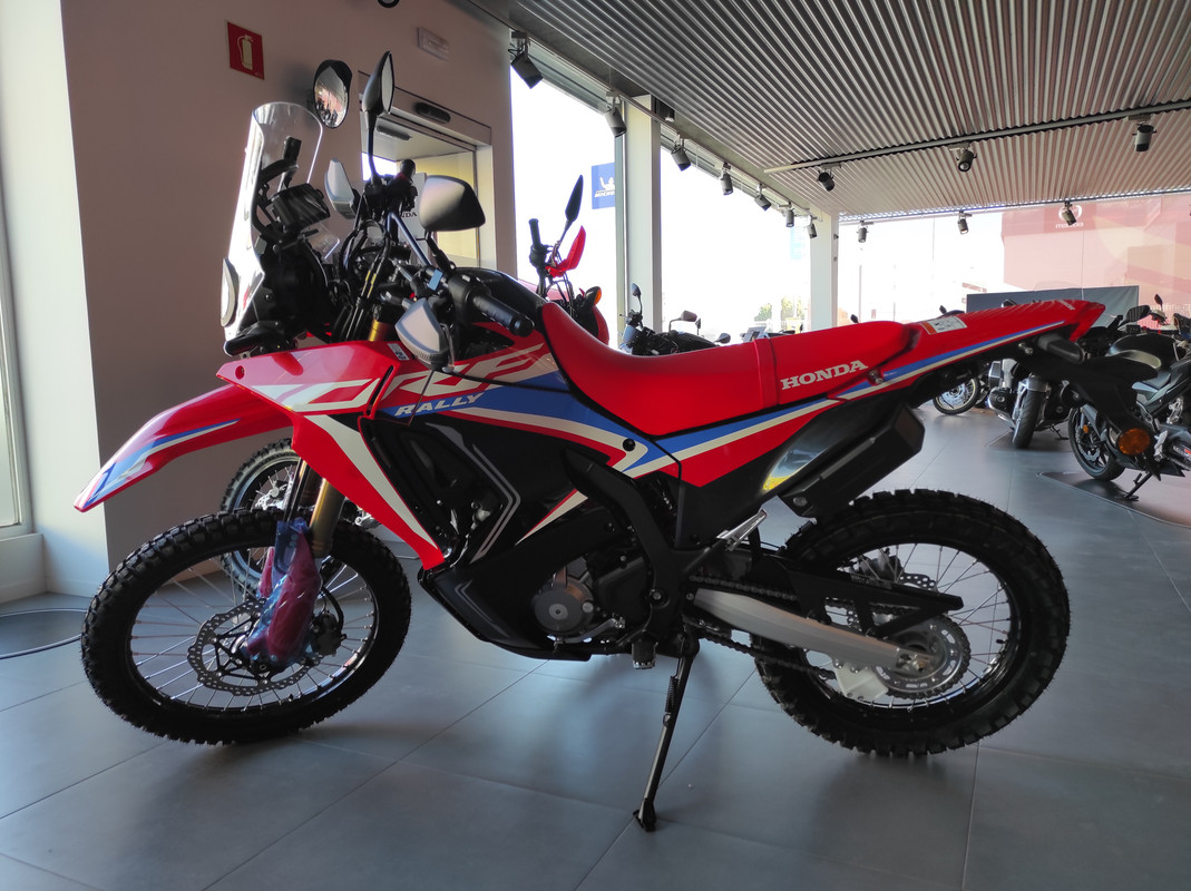

    url=https://postimg.cc/RqtmKg6T][/url]
    Hello..Ayer estuve en el conce y pude verla en directo.
    Me pareció bastante bonita.
    Me pasé hace un par de semanas,y no tenían ninguna en exposición para ver. Ni L ni Rally.
    Y que el tiempo de entrega de la Rally era de 3 meses.
    Y el jueves me llamó el comercial que les había entrado una Rally.
    No hay moto demo,por lo que no la puedo probar.
    Me subí en ella y la estuve viendo.
    Ahora mismo tampoco tengo muchas más opciones.
    Lo que más valoro es el peso y tengo que renunciar a potencia.
    Uso principal...tranki trail.
    Probé la Voge 300 en su momento y a pesar de como dije me pareció una moto honesta..no me terminó de convencer.
    La diferencia de precio entre ambas,no creo esté justificada.
    El caso y no me enrollo más,es que al final la reservé.
    Por lo que si todo va bien,en breve,vuelvo al monte.
    Ha sido un parón demasiado largo,entre unas cosas y otras...y tenía ya un mono de moto brutal.
    Así que nada,lo dicho.
    A ver si los trámites no se demoran mucho y en pocos días os hago la presentación oficial.

    Ya lleva tacos Avatar de KarlMars
    12 Nov, 14
    Alicante
    651
    Cita Iniciado por sellamar Ver mensaje
    Enhorabuena, ya nos la presentaras como dios manda,( manchada de barro), has comprado una gran moto.
    Muchas gracias.
    Sí,en cuanto la reciba,la presento como merece.
    Si has de elegir entre dos caminos,elige el del corazón,no te equivocarás
