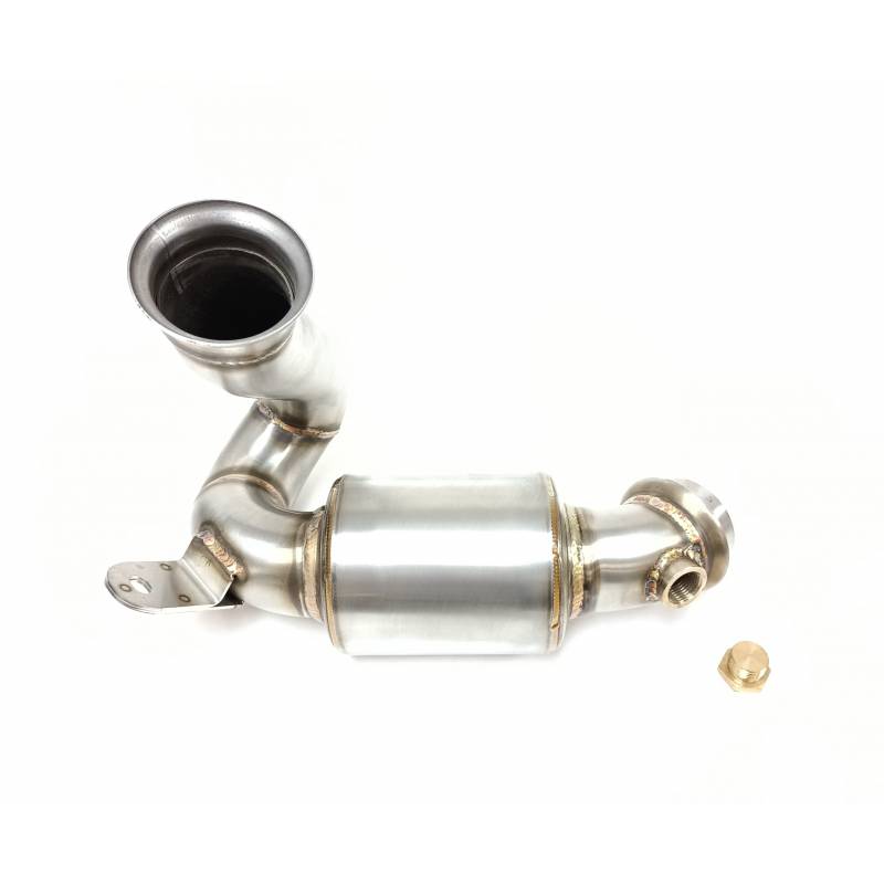

    Bueno, no seamos tan dogmaticos. En los chats del modelo hay quien lo ha puesto directamente, o bien ha puesto primero el chino y lo ha quitado para poner otro caro, y lo que todo el mundo afirma es que con los "buenos", no se pierden bajos o no se aprecia, que es lo que importa. Que luego influya que el motor va mas liberado y sube mejor de vueltas, que hayan puesto enriquecedores de mezcla... pues vale, pero el resultado es la sensación de conductor.
    De todas formas, si comparas la forma del decat chino (un simple pedazo de tuberia) y un decat de los buenos (Ixil, arrow..) estos ultimos tiene forma mas alambicada y lleva recamaras, supongo que hay algo de I+D de los fabricantes para que la moto no pierda muchos bajos con respecto al catalizador original.
    Decat chino:
    Decat ixil
    Última edición por Sebas; 04/12/2024 a las 18:20 Razón: Cita innecesaria

    Los IXIL y demás al llevar esa cámara absorben más el ruido, de ahí que la gente note que que van mejor

    Yo monté el decat chino de NiceCNC (tubo de una pieza, sin soldaduras pero sin panza) y no noté pérdida de bajos.
    Decir por un lado que la Norden va bien servida de bajos, y quizás aunque pierda cuesta detectarlo, o al menos sentir que le falten.
    Por otra parte yo quizás no sea el piloto de hocico más fino.
    Finalmente hice simultáneamente la operación de descatalizar, y montar enriquecedor de mezcla (más gasolina) y prefiltro de aire con 4x sección que el snorkel original (más aire)
    En mi caso la motivación no fue de prestaciones (aunque ahora desde luego sube con más rapidez de vueltas y se siente más suelta manteniendo regímenes altos) ni por sonido 8auqnue ha quedado un sonido chulo peor bastante discreto y tolerable, solo más agresivo en el momento de arranque (el primer brum) y en aceleración "fuerte".
    La motivación fue quitar calor al tobillo izquierdo (conseguido totalmente)
    Y de paso también quitárselo al amortiguador trasero (ya llevaba escudo térmico) y a los colectores y cámara de combustión.
    Lo que sí es cierto es que en el grupo de Telegram hubo quien lo midió con un termómetro de pistola, y los colectores van 200º más fríos descatalizada. No recuerdo si la bajada esa de 600º a 400º... no sé si me equivoco con los valores absolutos y estoy diciendo una burrada. Lo que es seguro es que iban 200º más frescos. Y esa temperatura está directamente relacionada con la válvula de escape, y en general tod la cámara de combustión y cabeza del pistón.
    Que sí, que aunque entiendo que fueron diseñados para aguantar esa temperatura de serie, y tampoco los debería comprometer, pero estar más fresquitos mal no les puede hacer (creo) sino más bien todo lo contrario.

    Yo tampoco he notado pérdida de lo que se denomina en este foro como "bajos", en mis dos 690's al quitar el escape catalizado y montar uno de tiro directo; más bien todo lo contrario.
    La subida de vueltas desde la parte baja de las revoluciones es más contundente con el "pirata" que con el escape original, ganándole 500 rpm útiles en la zona baja. A fin de cuentas el escape de serie es más bien un tapón que conviene eliminar.
    En resumen, al menos en la KTM690 y Husky 701, cambiando el escape de serie consigues un agradable sonido (sin ser estridente), reduces varios kilos de peso, queda mucho más bonito y racing que la pesada petaca original y mejoras la respuesta motor especialmente en la zona baja y medios.
    La creencia absoluta que con un escape tapado se ganan bajos y si es suelto el motor estira más, no siempre se cumple, y diría que nunca en las gordas monocilíndricas 4T. He tenido muchas y cuando he cambiado los escapes SIEMPRE han mejorado, eso sí, a costa de un sonido mayor.
