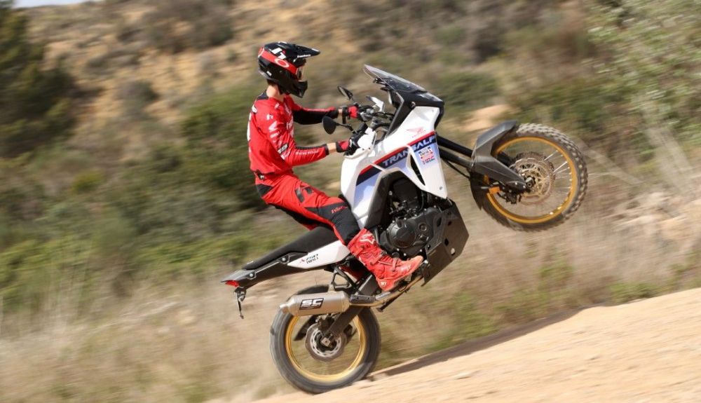

    Resumen preparación Honda XL750 Transalp Impala
    MOTOR
    * Silenciador Rally SC Project.
    * Colector directo Arrow.
    * Desarrollo corto. Piñón de 15 dientes (16 de serie).
    * Batería de litio, más ligera.
    PARTE CICLO
    * Kit suspensión Öhlins / Andreani, Rally Race con 30 mm más de recorrido. Regulabes en 3 vías.Personalizadas por Factöry Suspension Service.
    * Cartuchos Andreani en la horquilla.
    * Amortiguador Öhlins S46PR1C1 Race version limited edition.
* Asiento rally, tipo plano.
    * Soporte de GPS
    * Palancas de cambio y de freno mecanizadas de SW Motech.
* Gomas Dunlop 908 RR Rally Raid.
    * Cámaras reforzadas.
    * Cubrecárter SW Motech de aluminio.
    * Estriberas Rally Honda.
    * Cubremanetas Barkbusters.
    * Espejos plegables Vicma.
    * Portamatrícula corto Puig
* Matrícula pequeña.
* Aligerada sin estribos pasajero, portabultos, asideros...
    5.000 € + complicarse la vida para el uso de calle en una moto que ya no pasa la ITV, y a saber qué pasa con el seguro en caso de accidente. Eso sí, bonito ejercicio de mejora / personalización.

    Es una preparación del tipo Boano para cuatro caprichosos. Me recuerda a las manipulaciones que suele hacer Zocchi para correr en las Gibraltar races.

    A ver, el escape si se puede poner y todo lo demás, a ver si voy a ser el único viejete sonao que le gusta la fiesta!

    Tambien se le puede poner un carenado completo a una 690 si te disgusta el andar mojándote. Cada cual es muy libre aunque dudo que sean muchos quienes inviertan ese pastizal para endurear con una Transalp. Un asiento a 900mm del suelo la hace incomodísima para el uso diario, si no eres un jugador de baloncesto.
