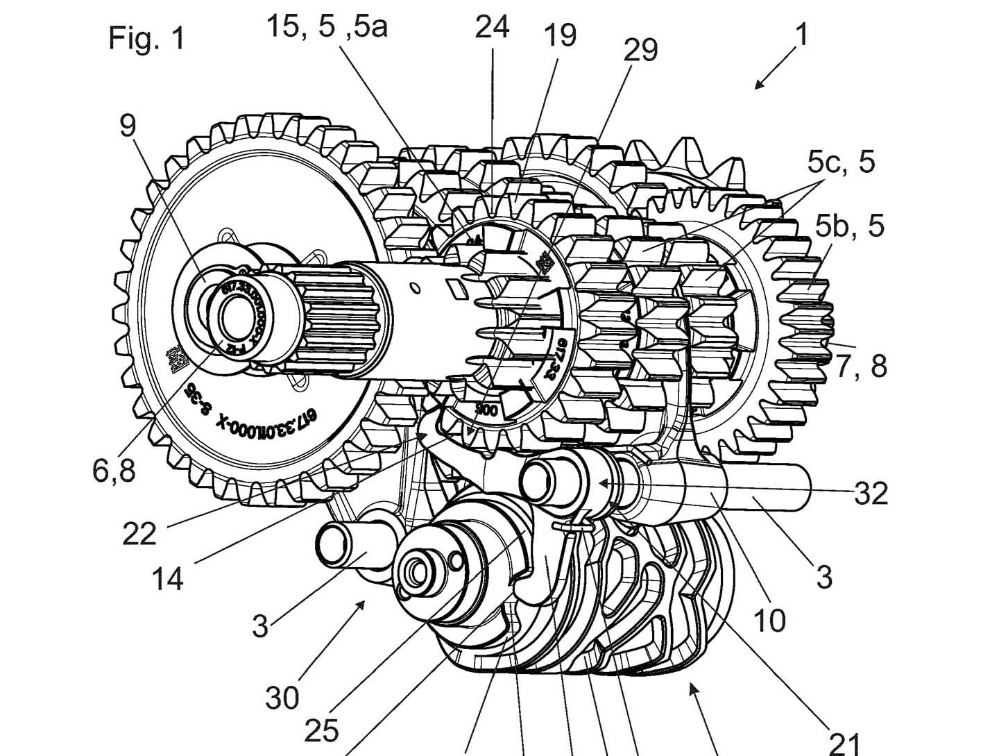

    El gran bicilíndrico en V LC8 de 1.301 cc que propulsa los modelos "1290″ de KTM, incluidas la 1290 Super Duke R Evo y la Super Adventure, así como la Brabus 1300 R de edición limitada, parece que en el futuro tendrá la opción de una transmisión semiautomática.
    Una nueva solicitud de patente de la firma austriaca revela los detalles del sistema, que incluye un actuador eléctrico para cambiar entre relaciones, un embrague centrífugo para permitir que la moto se detenga y un bloqueo de transmisión integrado para proporcionar una marcha "de aparcamiento" para que no ruede. En realidad, es este último elemento el que constituye la base de la solicitud de patente, ya que KTM reconoce que una moto con un embrague centrífugo que se desacopla por defecto no puede dejarse simplemente en marcha cuando se aparca en una pendiente.
    El bloqueo de la transmisión en sí tiene un diseño bastante sencillo, con un trinquete pivotante en forma de L accionado por el tambor de cambio que se engancha en los dientes de una marcha del eje de entrada cuando se conecta la posición de estacionamiento. Sin embargo, el documento de la patente describe detalladamente el resto de la caja semiautomática, junto con ilustraciones claras de la transmisión.
    La mayoría de los componentes son en realidad directamente de la transmisión estándar 1290; las imágenes de la patente incluyen incluso números de pieza estampados en varios componentes que nos permiten identificar de qué caja de cambios se trata, confirmando que es la transmisión de las grandes motos con motor LC8.
    La patente explica que el sistema utiliza una unidad de control electrónico conectada a un actuador que hace girar el tambor de cambio, lo que permite cambios de marcha totalmente automáticos o controlados por el piloto. El embrague centrífugo, similar al utilizado en los scooters twist-and-go, desconecta el accionamiento de la transmisión cuando las revoluciones bajan al ralentí, lo que permite detenerse y arrancar de nuevo sin accionar manualmente el embrague. Una vez en marcha, la combinación de un cambio electrónico y un acelerador "ride-by-wire" significa que no hay necesidad de utilizar el embrague para subir o bajar marchas.
    Por supuesto, es esencial que el sistema de bloqueo no funcione cuando la moto está en movimiento, pero disponer de un control electrónico para el cambio significa que es sencillo asegurarse de que la posición de estacionamiento no pueda activarse a menos que estés parado. Dado que el trinquete es accionado mecánicamente por el tambor del cambio, se impide físicamente que el bloqueo de la transmisión se accione cuando la moto está en marcha.
    El proceso mecánico de cambio de marcha dentro de la transmisión es idéntico al de una transmisión convencional, pero no hay palanca de pie. En su lugar, un motor eléctrico (marcado "27″ en los dibujos) se acopla al tambor de cambio, girándolo hasta la posición correcta para cada relación a demanda. Aunque la patente no entra en detalles sobre cómo el piloto seleccionaría las marchas, es probable que se utilicen botones montados en la barra cuando se opere en modo semiautomático. La patente menciona una pantalla que "informa al motorista sobre el estado de la caja de cambios, en particular si está bloqueada", y sugiere que estaría en el panel de instrumentos de la moto.
