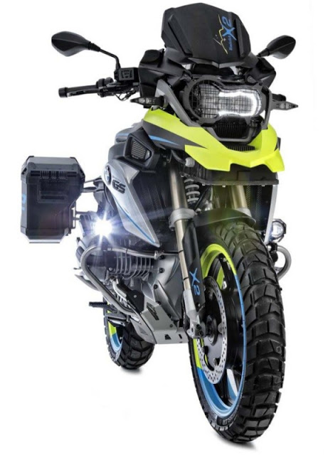

    Ya sacaron un prototipo para la R1200GS así pero era muy voluminoso, la verdad. Cualquier motor para circular a velocidades normales en off road, osea 30-40 km/h y que tenga el par para mover una moto va a ser demasiado voluminoso en mi opinión.
    https://solomoto.es/wunderlich-inven...s-hibrida-2wd/
    No me acordaba de esta, y si, la comentamos por aqui. La verdad es que no se que aportará de peso pero las especificaciones moolan (hasta 10 caballos, marcha atrás, frenada regenerativa..)
    Mas que algo que genere tracción total para rodar por pistas, yo lo concibo, y creo que el invento ese lo han concebido asi, como algo para conectar cuando necesites que la rueda delantera te ayude a salir de algun apuro tipo trialera, charco, rodera, arena etc.
    Pero lo interesante seria ver que peso aporta. No se si alguien tendrá el dato. De volumen, tampoco me parece para tanto

    Ese motor a ojímetro (tengo algo de experiencia) no baja de los 10 kg. Demasiado.
    27 Jan, 16
    92
    En este vídeo se dice que todo el sistema son aproximandante 10 kg más. https://www.youtube.com/watch?v=QaefiXMNcAc
    Había un vídeo mejor donde se la ve en acción, pero no lo encuentro. Ponían la moto en terruño con una pendiente leve hacia abajo (rueda delantera abajo) y daban marcha atrás con la rueda delantera. Curioso de ver.
