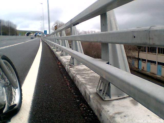

    Guardarailes anti-motoristas.
    Recien colocaditos en guipuzcoa.
    Los comentarios a vuestro parecer.

    Bueno, menos malos que los antiguos.
    Pero no entiendo como aun se han dejado esta placa cortante que hay en las bases de los pilares, abajo del todo.

    No los había visto….buena pinta tienen.
    Espero que reduzca en caso de accidente, mutilaciones y mortalidad.

    Creo que lo que nos quiere mostrar cesarleo son precisamente esas pletinas... digo cuchillas de máquina corta-fiambres

    Brocals, se que tu intencion, igual que la mia es que sean mejores, pero como dice ceibe, mira p'abajo.
    Con esas cuchillas y a 1 metro y medio cada una, se aseguran que llegues al suelo en trocitos y asi no te reconozcan y no cuentes en las estadisticas (digo yo )
    Lo pero es que el resto de la autovia tiene perfiles de los viejos en U y unas juntas de dilatancion que quitan el hipo, enormes y a la salida de curvas cerradas.
    Si me pongo un dia hago un reportaje completo.
    ¿Pero? ¿Sirve de algo? kawensos. :crac:

    hola a todos,siguen siendo peligrosos menos que antes pero todos los huecos que tienen son muy cortantes.los tienen que poner conpletamente cerrados,para que solo te choques con el pero no te mutiles nada.saludos

    Alguien puede decirnos para QUE CO*ONES SIRVEN.
    Para sujetar mejor los enormes pilares?
    Para que no se caigan?
    Para hacer bonito?
    Para que cambien de color con el sol, como el gugejein?
    Para "cortar" el viento
    Para tocarnos los co*ones a los motorias por las manifas?
    Es que no me entra en la cabeza ni a martillazos :crac:

    tiene mejor pinta ke los otros,yo perdi a un conocido por culpa de esas putas cuchillas,no esplico como quedo el pobre porque no es de buen gusto para nadie,os suenan las carreteras por donde pasa el rallye en cataluña??pues fue en un tramo de esos,se salio en una curva y adios,os juro ke si no hubiera estado el guarda rail,se cae 5 metros para abajo y a lo sumo se hubiera roto algo,pero eso a ellos no les importa.

    Lo que sí parecen es más caros que los de antes. Vaya manera tonta de gastar dinero. Bastaba con consultar a cualquier asociación motera y les habrían salido más baratos y mejores.
