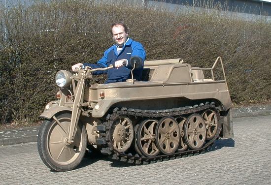

    Dificil,muy dificil y con mixtas más.
    Si quieres pasar en moto por el barro sin problemas,ni tacos,ni enduro,ni side,ni ná....una NSU kettenkrad....pude ver una en el salon de la moto clásica e imponia bastante.
    ¿¿¿este tio es torrente??? :crac:
