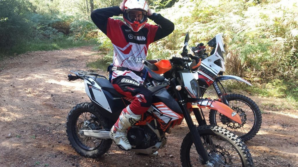

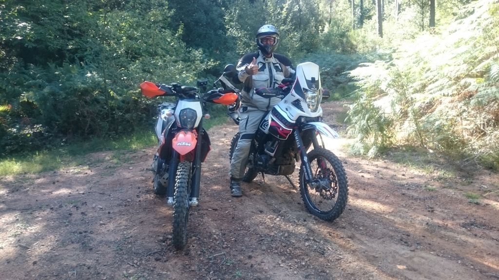

Para que veáis que lo intento... esta mañana otra vez nos las hemos vuelto a intercambiar :D
Lo cierto es que Albert y yo coincidimos. La 690 la vemos más cerca de una enduro que una trail.
Es la bomba, la metes por donde quieres el motor es un tiro... pero no la acabo de ver como moto para todo.
Pero cada vez que la cojo me doy cuenta que no tengo nada que hacer contra las 690 en los rallys, se puede ir escandalosamente rápido!!!
Si... ya se... el atuendo no era el más adecuado :D

Albert con mi 660
http://i1278.photobucket.com/albums/...psfexlbj2b.jpg
Jaumev cuanto mides? Llegas bien en la suelo no?

Hoy el terreno estaba muy seco, arenoso y con piedra suelta. Con la 660 tenía que mantener un buen margen de seguridad ya que si se iba de delante costaba volverla a meter en la trazada. Con la 690 todo era mucho más fácil, no hay que tenerle tanto respeto ya que si se va es fácil volverla a poner en su sitio, la conducción es de moto de enduro.
Mientras que con la Yam voy siempre de pie y procuro no poner pie a tierra, con la KTM me siento más y no me da miedo sacar el pié en las derrapadas.
En cambio en pistas rápidas y despejadas me encuentro mejor en la Yam, la noto más estable y aplomada. Todo es muy diferente.
Lo que no se es si se le ponen depósitos, cúpula y demás si perderá parte de ese "tacto de enduro" para ser más trail...
Pero bueno todo esto no viene a cuento ya que hablábamos de moto 50/50 y esto era enduro "light", apenas he pisado el asfalto. :D
Por eso al final no instale el carenado y los depositos de RR. Se perdería el caracter de la moto. Prefiero un arma ligera.
Y por eso creo que ErÑete está equivocado. A no ser que quiera una máquina del Dakar o solo sea por gusto como él mismo a dicho. Pero para el día a día no es practico.

Mido 1,78. Si, llego bastante bien pero no llego a poner los pies planos, más bien con las puntas.
Diría que de altura la 690 es más o menos como con la Tenere, lo que pasa es que al ser más estrecho el asiento no tengo que arquear tanto las piernas y llego mejor.
El que me da envidia es mi compañero que con casi dos metros parece que lleve una 125...
