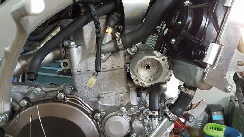

En esa foto veo un lugar ideal para el depósito de aceite pegado a la tija inferior. :)
La has pesado?
La has pesado?
El depósito de aceite va donde se ve el la foto. Mientras montamos la moto puse uno que tenía por su taller. Es la pieza que se ve bajo el ventilador. Los tubos saldrán del filtro hacia allí por lo que son muy cortos. Ese es sólo un proto demasiado grande, creo que el definitivo quedará mucho mejor.
En la araña quiero poner un vaso de expansión que esa moto no lleva.
