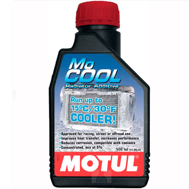

A mi me funcionaba bien en las enduro el mocool, un aditivo que le echas en el refrigerante y que baja la temperatura algun grado, es muy barato y se nota algo
https://www.nilmoto.com/imagenes/Ima...8_1_107798.jpg
También llevo Mocool jaja
Tengo pleno... Decat + enriquecedor de mezcla + Mocool
Jajaj eres un fashion victim, lo tienes toooo
Si lo mezclas con agua destilada se nota mucho mas.
Esto claro, incompatible con dormir al raso castellano, porque el motor iria sin anticongelante.
